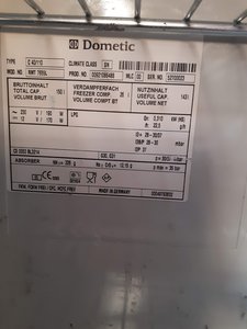

Har ett problem med mitt kylskåp heter RMT 7655L DOMETIC
När jag sätter på kylskåpet på Auto och startar motorn i HB så börjar det surra som bare attans vid manöverpanel på kylskåpet, ungefär som en Summer. Har jag på 12 v så är det samma problem. När bara gas är påslaget så hörs inget.!? Hmm
Det slutar när tändningen slås av.
