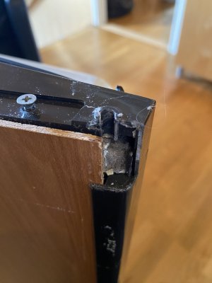

Hej, skulle behöva lite input på hur man sätter fast dörren på en Dometic RM7855L. Dörren var trasig i botten gångjärnet själva pinnen i kylskåpet är OK men plast "Hålet" i dörren avbrutet. så dörren lossnade.
Jag har nu lagat dörren och skall återmontera den, men det är lite besvärligt och jag tror nästan att jag skulle behöva lossa hela skåpet och dra ut den en liten bit. Är dock osäker med tanke på gasol och 220 och 12V är ju inkopplat om det är ngt man måste också lossa för att dra ut skåpet en 5-10cm.
Vidare så sitter skåpet vad jag kan se med skruvar inne i skåpet ut på långsidorna, finns det flera ?
Tacksam för alla råd

När min dörr lossnade, så tog jag en pollygriptång och tog bort tillräckligt med trä från skivan som kylen står på, just där gångjärnet sitter, så nu kunde jag både limma och skruva även om det var trångt.
"hålet" syntes bara när dörren var öppen..
Men jag slapp demontera så mycket.. :spinny:

Tackar för allas förslag, dörren är ju monterad.
Jag behövde inte ta ut skåpet utan löstes genom att dra ut vreden för temp och driftläge rakt ut.
I hålen djupt inne där dessa utdragna vred suttit sitter 2st skruvar som tas bort.
Då lossnade hela översta plastramen och gångjärnsinfästningen blir tillgänglig.
Överst en skruv som tas bort som håller fast frysdörren som tas bort.
Då blir fästet mellan frys och kylskåpsdörr tillgänglig som lossas med 2st skruvar.
Sen bara att hänga på kylskåpsdörren och återmontera allt. Tog ca 10 minuter.
Nu får man hoppas att lagningen med 2komponent epoxi håller annars så blir det att antingen 3d printa eller sätta dit en metall plåt istället.
/Peter

Jag hade ungf samma typ av fel, fast på under sidan av dörren.... Jag klippte till en aluminium plåt som täckte skadan och lite mer, limmade dit plåten... Borrade nytt hål för "pinnen"... Sen var det bara att montera dit dörren..
Bara att limma tror jag inte kommer att hålla så länge...
