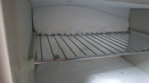

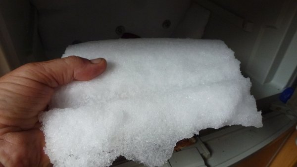

Sen ang kylen/frysen så frostade jag av frysen se bifogad bilder.. där var ganska mycket is.... startade om allt och väntade till nästa morgon med att kolla tempen.... till min förvåning så visade fysen nu -14 altså lite varmare och kylen visade sig vara runt +15.... jag vet inte om detta är normalt vid ca 30-36+ .... nu har det gått en tid och varken värmen eller kylan har ändrar sig nämnvärt....:swoon: Tänkte en dag rensa "skorstenen" men just nu är detför varmt att göra några "jobb" .... Kram till er alla från Mig&Wovi&Bianco.....
Jo en sak till, tidigare när jag rengjorde frysen så spayade jag frysens innerväggar med bilvax så nu är det mycket lättare att ta ut isen:swoon:...
