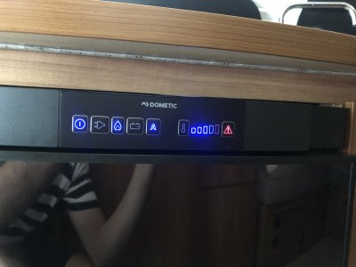

Hej alla! Nädläge: Hoppas något har ett tips här. Kylskåpet startar inte. Den får ingen gas verkar det som.
Jag hör knäppandet när den försöker tända, den försöker någon minut men ingen låga.
Lämnade den på medan jag handlade, kom tillbaka och då fanns varningslampan tänd och gasknappen blinkade.
Alla andra gasfunktioner funkar fint, spis, värme i kupé, värme i varmvattnet.
Ny gasoltub. Funkade fint för ca 1 mån sedan, har stått vilande sedan dess utan el-koppling. Har solpaneler så batteri är gott laddat men inte 100%.
Någon som varit med om detta och vet om man kan fixa själv? Ser inga säkringar som är sönder, all el funkar fint i övrigt.
Vi ska åka på semester imorgon bitti, det är midsommar och ingen verkstad öppen, så det är krisläge om vi kan åka som tänkt.
Återkommer med ett foto inom kort, glömde det i hastigheten.

Här är foto på felmeddelandet och tekniska detaljer på kylen
    2,7 MB · Visningar: 105
    2,7 MB · Visningar: 103
    1,2 MB · Visningar: 101

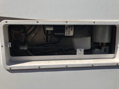

Förmodligen (ganska säkert) finns det en magnetventil som öppnar och stänger gastillflödet allt eftersom termostaten påkallar det. Pröva med att knacka på denna ventil, en klump med gasrör in och ut samt ett par eltrådar till magneten, när du har startat kylskåpet och hör tickandet från gnisttändaren som försöker tända gasen.
//Michael, medlem
Någon av dessa?
    945,3 KB · Visningar: 126
Michael Johansson
HBK Webb
8.276
Nybro
663
Den sitter lite till vänster, bakom öppningen. Använd en liten skruvmejsel med hårt handtag, väldigt liten hammare eller liknande och knacka lite lätt på ventilhuset när tickandet sätter igång.
Du kan ju också passa på att dra ur och sätta tillbaka flatstiften utifall det skulle vara dålig kontakt där.
//Michael, medlem
//Michael, medlem
Tack för tipsen Michael. Jag har försökt knacka på enheten som du beskriver, även dragit loss de 3 flatstiften som elkablarna sitter i. Sprejade lite 5-56 och satte tillbaka. Försökte 3-4 gånger när tickandet var igång, men tyvärr tänder den inte. Det verkar som magnetventilen har pajat helt och måste bytas. Vår plan nu är att boka verkstad på den ort vi ska till på semestern så får vi lämna in bilen där och bara köra dit med kylen på via motorns generator med det nödvändigaste i matväg. Fattar inte har den kan paja bara så där. Det funkade när vi var ute förra gången, ca 1 mån sedan och har bara stått still sedan dess på parkeringen med gas och el helt avstängt.
