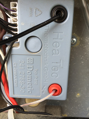

Sv: Kylskåpet blinkar gult
Underligt fel verkar det som.
Du har en grå elektornikbox så sköter tändning, gasol av/på, samt kotroll av att gasolen är tänd.
Först slår den på gasolen och försöker tända i maximalt 30 sekunder. Så snart gasolen är tänd så känner ett termoelement av värmen och den grå boxen slutar med tändningsförsöken (tickandet).
Om gasolen inte tänts på de 30 sekunderna stänger den grå boxen av gasolen och indikerar fel med den blinkande lampan.
Jag hade nu i somras fel och fick byta den grå boxen två gånger. Första gången slutade den att detektera att gasolen brann. Den stängde ändå av gasolen. Tråkigt med 14 grader i kylen.
En vecka efter att jag bytt den grå elektronikboxen så klarade den inte av att tända längre. Så jag fick byta box igen.
Väntar på att få pengar åter pga garanti men det krånglar lite då jag köpt elektronikboxarna i olika länder.
Men åter till ditt fel. Jag misstänker att det är fel på din elektronikbox.
Det värsta som kan hända är att den en vacker dag inte tänder kylen men inte heller noterar detta utan låter gasolen vara på. Så försök att få en verkstad att titta på det snarast.
Du kan ju försöka att bara lossa kontaktdonen och den svarta respektive röda kontakten (bara dra rakt ut). Kanske glapp????
Boxen kostar dryga 1000kr och ingen verkar ha den hemma utan den tar de hem då den behövs.
    77,6 KB · Visningar: 299
hej!!
jag drog ur både den röda och svarta (sitter väldigt löst) och testade att tända igen, nu blinkar inte längre den gula lampan!! får se om det håller sig tills imorgon!!
återigen, TACK till dig och till alla andra som bidragit till en eventuell lösning!!
