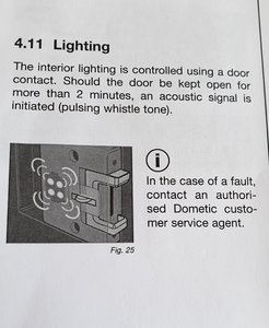

Vi har problem med att kylskåpet larmar som om att dörren är öppen fast att den är stängd.
Går det att stänga av larmet eller vad kan man göra? Kylskåpet är ett helt nytt Dometic RMDT 8555 typ C40/110

Går det inte att lossa dörrkontakten och ta bort kablaget till summern så ni får tyst på larmet. Är ju inte lätt att få detta fixat under påsken.

Använd sökfunktionen högst upp till höger, det är flera som haft detta problem.
Vi lossade plastkåpan över lampan för att kunna lossa kablarna, då vi hade dettla problem.
Då blev det tyst. Det var kretskortet som pajat konstaterade firman vi lämnade in bilen till.

I vårt fall var det oxid på blecket innanför plastkåpan. Lätt att åtgärda. Bara att putsa bort oxiden.
