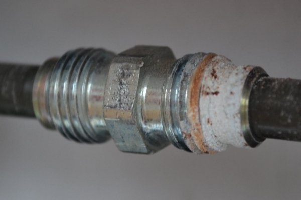

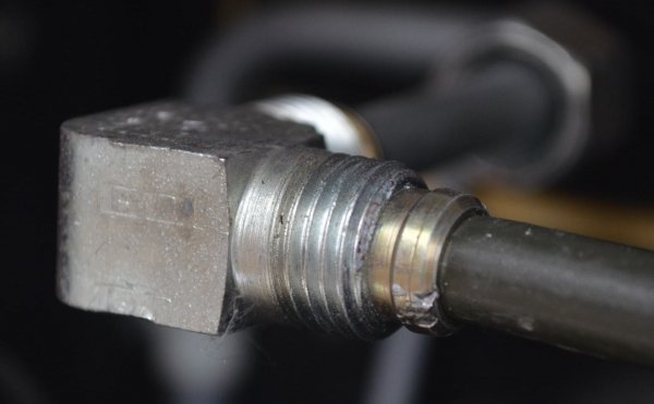

Här är kopplingarna till kyl resp. spis, inkommande gasol från höger:
/ Erik

Hej igen. ja din idé om en klämma om röret så muttern kan användas som avdragare kan nog funka.
Jag kom att tänka på, om du har sett, den enklaste varianten av koningsverktyg för bromsrör m.m. och även grövre rör i samma sats. Den klämman som man då håller röret med är gjord för fem eller sex olika rördim. Den kanske skulle funka som mothåll.
Brukar finnas hos de flesta biltillbehörsfirmor..... Biltema också:19-837, fick jag se.
M.v.h. JANKRO.
F.d. 53198
Sv: Kylskåp: Gasolkoppling
Min bilmekande svåger tipsade om samma, skall mäta om någon av dimensionerna passar och om den går att kränga in på plats.
/ Erik
