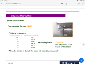

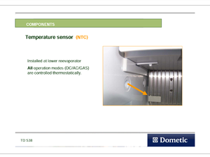

Det kan vara att du har fått lite oxidation på kontakten från temp sensorn till styrenheten. Du hittar den på nederdelen av baksidan av kylskåpet på vänster sida. Det är en svart rektangulär plast låda med en massa kablar som det går in i.
Kontakten sitter på X108 den dras av uppåt. Då kan du mäta den och se om de är ok.9A537A3D-B5BD-405D-8AE1-1467FB3EA1AC.jpeg0F28F81F-1CFE-4BA4-87C8-803B490201F2.png

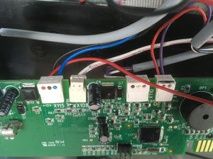

Om du har en mulitimeter så kan du mäta den och se vilket värde du får. Det kan ju vara så kabeln är skadad i kylskåpet vid sensorn i samband med rengöring eller avfrostning den borde inte bara gå sönder under vintern. Försök ta loss den försiktigt och kolla att ingen lödning har släppt. Men mät först vid kontakten på baksidan.7E5416FC-CF63-4227-B1CE-79BE5A4B7BCD.png

har kollat den och den visar 17,6 kohm, och det verkar vara rätt. Har tagit loss den i kylskåpet och det ser helt rätt ut.
Är det något som vet hur man kollar strömbrytare på displayen på kylskåpet? eller något annat tips att gå vidare med?

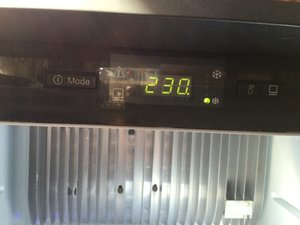

Har testat det nu och tagit ut manöverpanelen och sett över det med. Allt ser ok ut, så nu tror jag att det enda som återstår är om något kretskort gått sönder.
Tack för alla goda råd och Mail, men nu får jag försöka att beställa tid på en verkstad.
