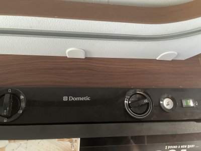

Någon som kan hjälpa oss, vårt kylskåp har blivit frysbox. Knappen till kylskåpet verkar ha släppt från vredet, det går att snurra hur mycket som helst utan stopp. Hur får jag bort knappen/vredet och panelen? Någon som kan hjälpa?

Normalt så drar du vredet rätt ut borde räcka sen att sätta dit ett nytt vred.Du har normalt typbeteckningen inne i kylen ta det numret och sök på reservdelar eller sparepart så finner du nog hur vredet ser ut.

Du informerar inte om vilken modell du har. På mitt Dometic kyl/frys var det bara att ta tag i vredet med tumme och pekfinger och sedan dra ut vredet. När vredet är borta kan man komma åt krysspårskruvar. När man skruvat bort dessa är panelen lös.

En enkel lagning för att slippa köpa nytt vred är att fylla hålet i vredet med tvåkomponentslim och trycka dit vredet.
På vår hade plasten spruckit vid "kilen" eltejp runt om och sedan så har det funkat klanderfritt :) Det går även att plocka bort den om den skulle gå sönder igen :)

Kollat nu
Det är RM 5380.
Jag har dragit rakt ut men vågar inte ta i för mycket eftersom jag inte vet om det är rätt!
Att vredet ”hoppat av”något är väl troligt eftersom det går att snurra åt båda hållen utan stopp
Men hur får jag bort vredet

Stoppa in något platt bakom, tex en kraftig mejsel eller en isskrapa och pressa ut ratten.

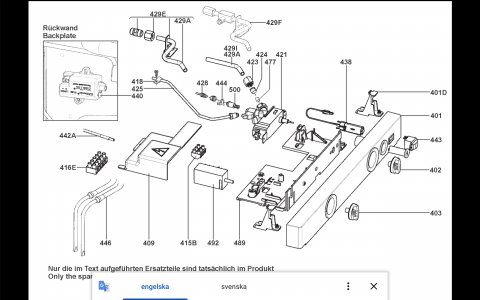

Hittade denna bild.
Hittade denna bild.
Tack! Var hittade du den nedersta bilden?Mvh/Lena P-K
