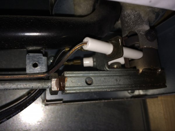

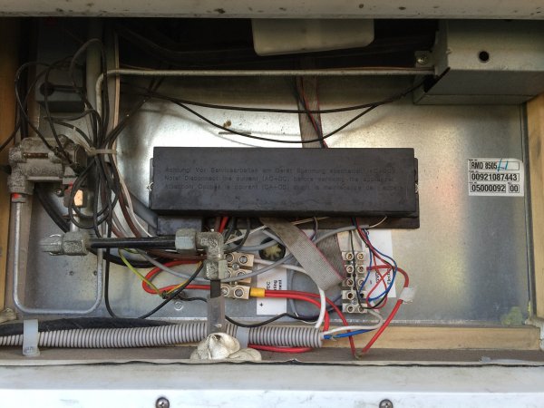

Jag hade visserligen bara problem med gasdriften, på min exakt likadana kylskåp för två veckor sedan.
Det tickade vid startförsök om och om igen, tills den röda lampan tändes.
Så idag öppnade jag luckan, låssade sedan den enda skruven på skyddsplåten (översta bilden, högst uppe till höger).
Sedan låssade jag den svarta skruven (nedre bilden) och drog försiktigt ner delen som de vita tändarna sitter fast på.
Blåste sedan försiktigt rent med "tryckluft på burk".
Efter att jag monterade tillbaka grejerna, startade kylen på första försöket. :)
PS
På vår husbil kommer det tickande ljudet vid start av kyl/frys inifrån denna luckan, vid start av spis/ugn tickar det någon annanstans ... :)
