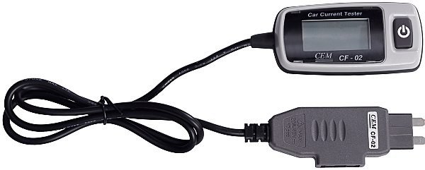

Prova dig fram med en sån här för att kolla att det inte är något annat som drar ström. (Biltema)
Kolla inkopplingen av solcellen så den verkligen går till EBL'n.

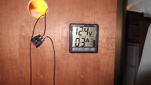

Jag rekomenderar Nassa´s batteritankmätare den är fantastisk
En annan tråd handlade om denna mätere men hinner inte leta just nu ..
Marinfirmor säljer den eller Ebay kostar lite över en hundring €
