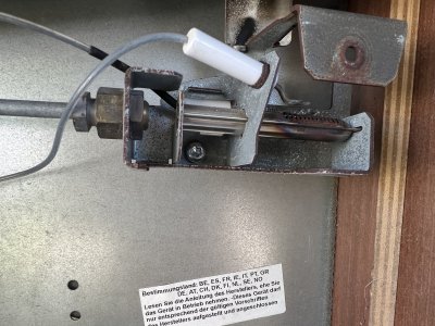

Tack för svar! Låter definitivt värt ett försök. Mitt namn ”Novis” är dock tyvärr inte valt av en slump så IMG_3803.jpegvar sitter magnetventilen lite mer exakt? Syns den på denna bild?

Följ gasolledningen bakåt från brännaren det går elkadel till den. den sitter till vänster utanför bild.
Tommy N
503
Mönsterås
25990
2027
Jag kanske gör bort mig nu ,men i mina ögon tycker jag det ser konstigt ut efter inkommande gasolrör! Det ser ut som ett mellanrum mellan röret och delen som har flänsar fram mot elektroden. Ska inte de sitta ihop? För mig kan gasen där komma ut på baksidan av skåpet nu! Rätta mig om jag tänker galet.
Tommy
Instämmer med Tommy

Ska vara så Hittade en gammal tråd om detta.

Jag tänkte på samma sätt. Visade den bilden på verkstaden och ställde samma fråga. De bekräftade också att de skulle se så ut.
Tommy
Ska se ut så på denna brännare

Kan även vara täppt i munstycket som sitter innan brännaren. Hade det på min skruvade port röret å blåste i munstycket baklänges. Efter det så funkade det

Hej. om man tittar på den andra lite vanligare brännaren, den med rund brännare där röret är skruvat i den fyrkantiga delen så finns det lufthål borrat där som också gasolen "blåser" förbi innan den når brännaren.
Även en del spisar som har luftintag på panelen framme vid vreden blåser in gasolen i det öppna luftröret långt innan allt når brännaren.
M.v.h. JANKRO.
Tänk vad man lär sig på detta forum. Och man blir aldrig för gammal för det heller!
