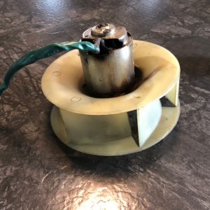

Jag jagar en kupefläkt till vår husbil Frankia 550 som är byggd på ett Ducatochassie.
Det verkar omöjligt att hitta den på nätet via någon reservdelssida.
Måste få hjälp att hitta någon som vet av någon Ducato med en 1,9TD motor årsmodell 1989-1993 som står obrukbar av någon anledning.
Bengt Håkan i Ramvik
    117 KB · Visningar: 19

Här finns det 2st men en är bokad och den andra har ingen bild.
Sök på Peugeot J5 1990 eller Citroen C25 1990 så kanske du hittar det du söker.
Efter att jag sökt på nätet så ser inte fläktarna som jag fått fram ut på detta
viset heller. Dom kanske såg ut så där från början. Jag behövde ju aldrig ta bort
fläkten från C25;an vi hade.

Det finns två olika fläktar till Ducato 280/290, gissar att detta är den tidiga?

Är detta verkligen kupéfläkten?
De bukar se ut så här, och är lätta att få tag i: FAST GEBLÄSEMOTOR LÜFTERMOTOR für FIAT DUCATO Pritsche/Fahrgestell 230 | eBay
Om du anger registreringsnummer eller chassinummer, är det lättare att hjlpa dig.

Här finns en beskrivning (på tyska) på hur man modifierar en fläkt till 230-serien så att den passar i 280/290.
På sidan finns även en länk till ett ställe där man kan köpa en ombyggnadssats.
