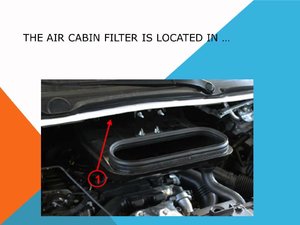

Tack för Era svar. Jag har goglat på det och varit ute på Youtube. Får där minst tre olika svar, men inget där man har angivit årsmodellen.

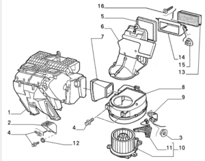

Nr 13 i bilden nedan kallas "Air cleaner" och uppges passa till: "Z" (1994-2002), SCUDO (1995-2004), ULYSSE (1994-2002)
Det tycks sitta en bit upp ovanför/före fläkten (bakom handskfacket?). Byts kanske från motorrummet?
