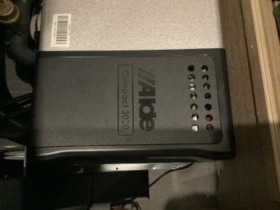

Alde 3020 Våran cirkulationspump stannade, hade en ny bytte men den gick inte. Då som först kollade jag den gamla fungerade kanon. Läst någonstans om en smältsäkring på kretskortet som gått sönder och att någon bytt den själv iställe för hela kretskortet.
Någon som vet eller kan det vara så att någon har ett kretskort över?? Hör gärna av dej. HB fulllastad på G

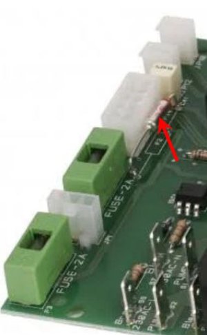

Så här ser det ut på Alde 3010, med smälsäkring.
Om 3020 har denna vet jag ej.
Se bild i #51

Hej, det verkar som det finns två glassäkringar på kretskortet (eller en del kort, glassäkringarna verkar att skifta från 3010/3020 m.m.) samt en smältsäkring på båda.
Här har du en steg för steg film för att kolla fel på matningen före och inne på kortet. Hoppas den hjälper.
Lite varningstext kommer först i filmen bara...... Termosäkringen är det sista han mäter på.
(Jag tror jag fick med svensk text.)
M.v.h. JANKRO.

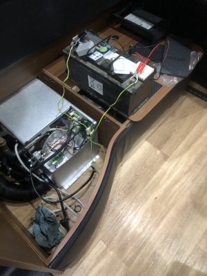

Jodå , pumpen går nu med inkoppling på 12v direkt

Hej kolla hur mycket den drar om du har möjlighet. I alla fall Kjell&Company's termosäkringar som det verkar att en del monterar är på 10A oavsett smälttemperatur, om motorn drar mycket så kan den kanske ryka av strömmen på originalmotorn och inte temperaturen om den nu är trasig efter koll.
Det finns de som monterar en vanlig säkringshållare med sladdar i stället och struntar i termogrejen. Vet ej om det är att rekommendera, men frågan är kan det bli runt hundra grader på kretskortet.
