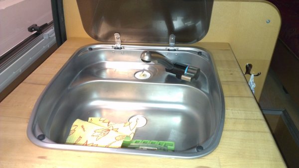

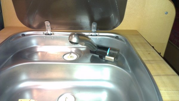

Hej, i vår husbil så tycker vi att den som konstruerat reglaget för varm- och kallvatten inte har tänkt till så bra. För om man vill ha lagom mycket, lagom varmt vatten, så går det inte. Antingen så kommer det lite men JÄTTEvarmt vatten eller så sprutar det ljummet vatten hur mycket som helst. Det finns liksom ingen bra justering. :rolleyes:
Som ni ser på bilderna så är kranen "höj och sänkbar", detta är en mycket bra konstruktion då den fungerar bra att sänka ner så att man kan lägga på "glaslocket".
Så... Nu till vår fråga... Är det någon som har en bra idé på hur man kan justera denna typ av kran, eller är det någon som har tips på en annan kran som vi kan sätta dit? Det måste gå att stänga "glaslocket".

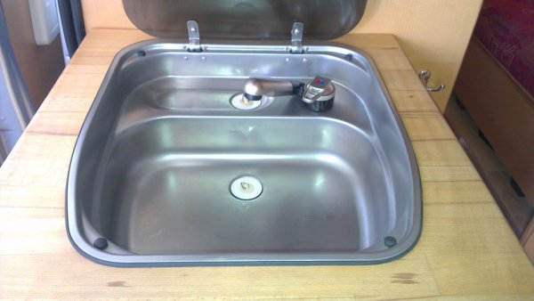

Kan det vara så att det bara är en ingång för vattnet på eran kran ? Är det så kan det vara svårt att blanda varm och kallvatten så det blir ljummet..
Här är en kran med 2 ingångar , för både varmt och kallt vatten ( eller åtminstone samma temperatur som i tanken) .
Den bör dessutom nersänkbar .
Mischhahn, Wasserhahn Prestige f. Wohnwagen, Wohnmobil, Weiß | eBay
23 euro plus frakt men kan ju bli samma pris i Sverige .

Vet du Bengt-Åke, eller någon annan här på forumet hur denna kran fungerar?
Alltså den som du länkar till i tråden innan. Klarar denna kran av en tryckvattenpump och har den som det ser ut på bilden både så att man kan reglera vattenmängd, kallt och varmt vatten?

Din kran är väl att när den är nere så är den avstängd via en inbyggd microbrytare och när du vrider den uppåt så släpper den ström till pumpen .
Det ser ut på markeringarna att den är blå först och sen kokar färgmarkeringen och blir rött.
Så det bör vara kallvatten först och när vreden står rakt upp ljummet och framåt varmt.
Är det tvärtom så kanske tidigare ägare kopplat inkommande vatten fel =varmt på kallt och kallt på varmt.
Kranen jag länkade till är väl vredet/kranen till höger av/på samt flödet och man justerar tempen på mitten vreden.
Detta trodde jag att TeknikLasse kunde ??

Den ser ut som den vi har i Hb,men vist går dett att reglera vattnets temp med den.
Nu har jag visserligen köksförbud, men jag har inte sett eller hört att Frun bränner sig på varmvattnet.
