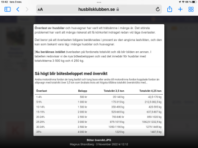

Jag hittar inte heller någon översikt för EU bara den som gäller i svedala
    909,7 KB · Visningar: 54
