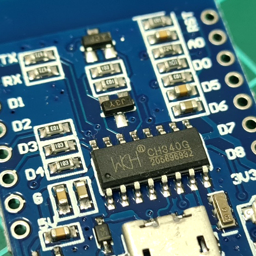

Com port ser du i dropdownmenyn och då får man testa de som finns att välja på, om du inte ser något där så saknar din dator drivrutiner för dongeln eller så är det som Herbet säger ovan. Du behöver ha kabel ansluten till både BMS o datorn innan du startar programmet.
Kolla i enhetshanteraren när du har kabel ansluten om det finns något entry med utropstecken på så kan du få en ledtråd till vad kretsen heter som det saknas drivrutin till.

Så här ser det ut när jag kopplat in enbart Daly dongle i datorn: (Com7)
Du behöver drivrutiner för CH340 om du har samma dongle som det var till min Daly.

Du kan bara ha dongeln isatt i datorn så ska det se ut som på bilden i inlägg #7.
Det kan stå något annat i stället för CH340 och det kan vara en annan Com port än Com7 men det ska finnas en enhet i enhetshanteraren.
Gör det inte det så har du fel drivrutiner och då kvittar det var andra änden på kabel sitter.

Om kabel passar där blåtandsdongeln brukar sitta så har du troligen samma dongle som jag och då är den länk jag skickade på drirutin den rätta.
Kontakten för UART är för RS485/CAN kabel och den har du inte så strunta i det som står på nätet.

Prova den medskickade zipfilen. Den ska inte installeras utan bara unzippa och tryck på uppdatera drivrutin under USB Serial och sedan väljer du katalogen där du unzippat filen.
