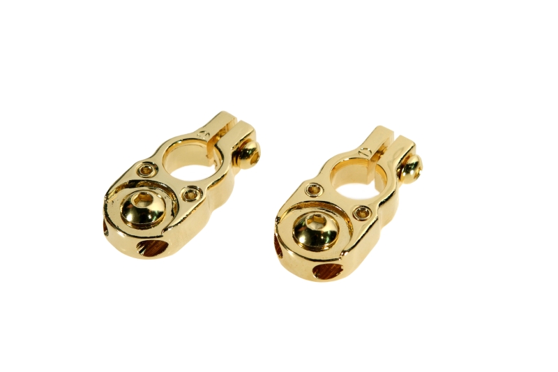

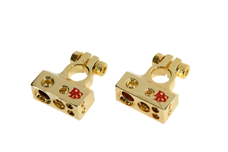

Inom billjudsbygge behövs det olika varianter av batteripolskor.
Kan detta vara något (finns fler varianter) ?
Peter :)

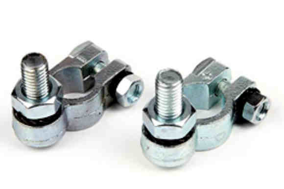

På "SWEDOL" finns följande.
    17,2 KB · Visningar: 627
    13,4 KB · Visningar: 15

Tackar för tipsen. De första är inte riktigt vad jag är ute efter. Det skulle innebära att jag måste klippa upp skorna på de befintliga orginalkablarna, jag hoppas slippa det. De översta från Swedol ser däremot ut att vara vad jag letar, jag åker dit på en gång.

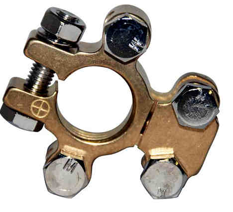

Den här då ?
Annars så vill man ofta byta till bättre/grövre kablar för bättre kontakt/kapacitet.
