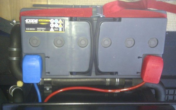

Beställde ett extra bobatteri 85ah och en 100w solcell när vi köpte vår nya bil
Batterierna är pararellkopplade men ska förbrukarna kopplas linjärt för bästa resutat alltså + på det ena och - på det andra
Eller räcker det med att koppla in på det första och 10mm2 mellan battrerierna ?
Avstånd ca 2m mellan batt

Nu gällde Anytecs fråga fastinstallation av 2 parallellkopplade batterier med ett inbördes avstånd om två meter och 10mm2 kabel mellan dessa batterier!
10mm2 är alldeles för lite för en fast installation! Inte mindre än 25mm2 men gärna 35mm2. Förbrukare och laddning bör helst kopplas med plus på det ena och minus på det andra. Detta kan dock i Anytecs fall (beroende på var batteriet står) medföra ytterligare en två meters längd med kabel, vilket praktiskt kanske inte är tilltalande och förtar en del av vinsten med minimerat spänningsfall. Två meters avståndet mellan batterierna kräver dessutom ytterligare en huvudsäkring på pluspolen närmast det batteri som står längst bort.

Det blir dubbel så långa kablar när man räknar +& - tillsammans
gäller att övertyga verkstan om att kabeldia är snålaste laget
ska ta upp det med dom bästa vore att flytta ihop batterierna
tack för all info

Nejdå den gäller men man måste även ta hänsyn till det spänningsfall som genereras vid olika strömmar samt hur detta påverkar laddströmmen som är avhängig av laddspänningen. Vid laddströmmar från generatorn som kan uppgå till många 10-tals ampere så blir ena batteriet överladdat och det andra underladdat om man inte kopplar diagonalt. Huruvida man bryr sig om detta är ju en personlig uppfattning.
Det finns mycket att läsa om detta om man så önskar.
Nu pratar du emot dig själv
Hur kan det ena batteriet bli överladdat och det andra underladdat när slutladdningen går sakta ned till några mA.
Enda skillnaden är att det ena batteriet laddas fortare än det andra. Men försumbart om vi nu talar om 10mm2 eller 25mm2
