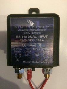

Idag finns det ett automiska batterifrånskiljarelä som sköter detta med automatik
Om batteriets spänning är över 13,7 volt så kopplar detta relä ihop batterierna
startbatteri-bodelsbatteri eller bodelsbatteri-startbatteri. Fungerar utmärkt

Jag har ett sådant spänningsstyrt relä i båten. Skiljerelä
Mitt kommer från Biltema och styrs av det ena batteriet, det finns varianter med spänningsstyrnig från båda batterierna om man så önskar, i de fall man har solpanel på ena batteriet och bilens generator på andra t ex.
BEP Skiljereläsats 12/24V 140A – Hjertmans.se

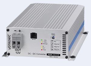

...Min sprinter är en årsmodell 14, tysksåld. Vet inte vilken euro det är... Mvh Carl
2014 år var sista året för Euro 5 eftersom direktivet var att den typ av motor i fortsättningen skulle extra beskattas (alltså tilverkaren själv) så att MB har redan i augusti börjat tillverka Euro 6. Carl, om det står AddBlue på din bil, då är det Euro 6 och då har du extremt krånglig el i din bil där man verkligen behöver tänka sig extra noga på hur batterierna ska ”sammankopplas”. Har du däremot Euro 5, även om det finns två varianter av den modellen då är där fortfarande den ”gamla” tekniken aktuell och inte lika känslig för egna ”utsvävningar”...
Jag valde votronic dc/dc 12/12 25A omvandlare, anpassad för Euro6 med ”program” ÄVEN för LiFePO4 batterier. Du kan välja helt andra alternativ utifrån dina egna förutsättningar.
Min DC/DC liknar denna och är anpassad till Euro6 och tar även hand om Lithium batterier vilket jag redan viste skulle till sist hamna i vår husbil. Den underhålsladdar startbatteriet också eftersom vi kan stå lääänge på samma plats, t.ex. över Jul & Nyår och enda till våren (startbatteriet är vanlig AGM från 2014)
