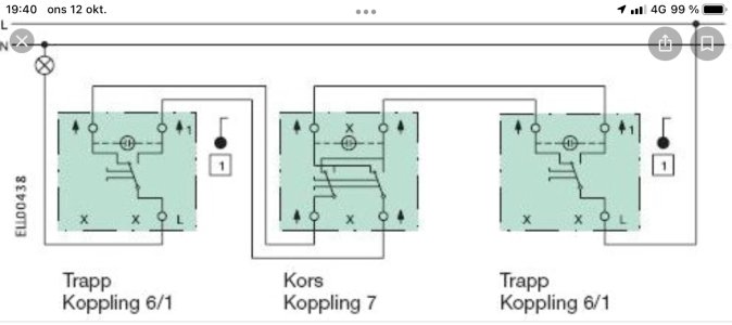

Och du kan ha flera korsbrytare på vägen mellan trappbrytarna och på då sätt ha fler än tre brytare. Men relävarianten skulle i princip gå att programmera friare. Shelly till exempel tillåter olika saker att hända vid långa och korta tryck och dubbeltryck osv.

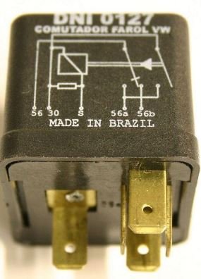

Jag kollade mitt relä i bilen och det fanns inget schema på det men det var samma märkning på kopplingsplintarna 56-56a-56b-30 och S
Så med 99% säkerhet så är det det reläet på bild som jag har i bilen. Det finns på många ställen till varierande priser, lite dyrare än "vanliga" reläer men det beror på att det är udda och just att det finns en mekanisk stegfunktion där inne. Tillverkades troligen straxt innan den elektroniska erövringen av allt som har en funktion inbyggd.
Här.
https://www.autodoc.se/meyle/2117105
Och här.
Och billigast här, skickas direkt från Amazon, samt gratis frakt.
Hoppas länkarna funkar för jag var inloggad på sidorna.
Plus 12V in på stift 56 och 30, Minus/jordpuls från kontakter in på stift S för skifte. 12V ut skiftar mellan 56a eller 56b för varje tryckning, så det är bara att välja en utgång, 56b kanske är lämpligast.
Jag öppnade ju reläet som jag skrev och böjde undan kontaktbläcket till överlapp och ljustuta med helljuset som är helt onödigt och kan ev. störa lite om det finns kvar. Det är funktionen längst till höger på bilden på reläet som skall bort i så fall, för att få två helt lika utgångar Det funkar ändå men jag har för mig att det kunde komma en kort blink innan full kontakt på den ena utgången om man inte tog bort ljustutan.
En av varianterna, lycka till. M.v.h. JANKRO.
