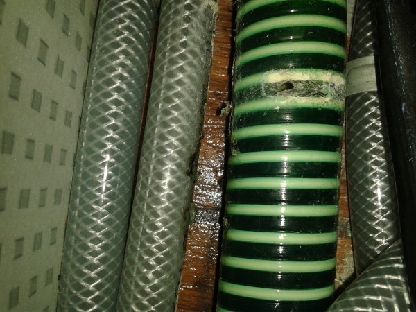

Uppmärksammade förra helgen att det rann vatten under husbilen när hustrun var på toaletten. Trodde det kom från duschen men när jag började undersöka saken visade det sig att det var avloppet från tvättstället som läcker.
Tog bort en skiva från golvet i luckan där toakassetten sitter och hittade ett konstigt hål i avloppsslangen. Kan inte förstå hur detta hål uppkommit. Jag har inte haft bort skivan i golvet tidigare, det finns ingen spillning från möss och de borde inte kunna gnaga upp hålet som det ser ut.
Finns det någon som har en bra teori hur detta hål uppkommit

Er det en ojamnhet på undersiden av lukan som kan ha gnagd? Hvis ikke så må det være en mus. Men skaden ser mest ut som en skruv eller spik som har kunnet bevege seg noen mm på tvers av slangen. Om jeg ser rett så er det tvål avleiringer på neste slange - skaden kan være eldre.

Nej, det finns inget på luckan eller i närheten som kan ha gnagt på slangen. Om det är en mus så är det lite konstigt att den gnagt exakt vinkelrätt mot slangens sträckning och på ovansidan kommit lite djupare så att det blev ett hål.
Gissningen på spik skulle stämma bättre, men min teori är att det ser ut precis så som att man skulle kommit år slangen med kapskivan på en vinkelslip. Golvet i duschen är utbytt 2 gånger, något skulle kunna ha hänt då, annars är det bara musalternativet kvar.

Visst, om man förstorar bilden så ser man liksom "luddet" i bakkanten av spåret och en skarp början precis framför hålet. Tror absolut inte att en mus klarar av att gnaga så jämna kanter.

jag tycker det ser ut som åverkan från stark vätska tex. från toan eller tinner för golvet under slangarna ser nylackat ut och det ser nästan likadant ut på vattenslangen som ligger jämte

Visst, att det skulle vara en mus är ju ganska troligt, men att den skulle gnaga med helt raka kanter är lite konstigt.
Dessutom finns det ingen musspillning någonstans. Och de brukar lämna en hel del är de "jobbar"

Det ser ut som slangen till höger om den skadade sitter fast med en klamma, kan det vara den klamman som har gnagt? eller en skruv som håller fast den eventuella klamman?
Långsökt kanske, men dess position är i närområdet, den skadade slangens vridning passar inte riktigt in i den teorin.

Tror inte den kan vara klammern till den andra slangen.
Fick besök av HBK1130 idag och han var säker på att trots allt är en mus som orsakat skadan. Musen har varit duktig och gnagt absolut rakt och dessutom undvikit att förorena hela tiden den varit i husbilen. Men den finns nog ingen annan logisk lösning.
/Håkan
Kanske misstag eller liknande när de jobbat med golvet skulle jag tro.

Tycker det ser ut som en "Frätskada" slangen till vänster ser lite angripen ut den med! Eller så har nån lött nåt, och kommit åt med lödkolven kanske!?

Möjligen ett ursprungligt materialfel i slangen alt en monteringsskada som succ försvagat materialet under användningen?
Även slangen bredvid ser anfrätt ut, kanske läcka efter rengöring, med starkt rengöringsmedel, av gråvattensystemet ... ?

Min teori (gissning) är att det är en slipskada. Om man tittar mycket noga i förstorning så kan man se följande : Troligt slipdamm till vänster om slangen & slipspår i form av ljusa spår i plasten. Plastspiralen verkar ocså ha slipskador. Det finns även en tendens till överhettning av plasten i ett litet mörkare parti till höger i skadan. När skadan uppkom så slipade man nog inte hål på slangen men den blev mycket tunn på ett ställe där det har brustit när slangen rört sig.
