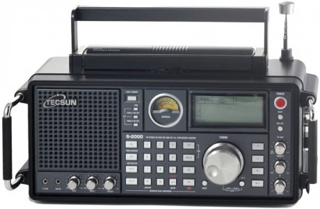

I dessa tider med hot från Ryssarna så funderar jag på att man kanske kan ha behov av en komradio om mobilnätet sprängs i luften?
Om någon i familjen ska ut på stan t.ex så vill man ju kunna kommunicera.
Också andra vänner och släkt i världen vill man ju kunna anropa typ.
Vet någon nått om vad man ska satsa på?

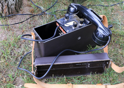

Denna fälttelefon har funnits i flest exemplar och under längst tid inom det svenska försvaret. Sammanlagt tillverkades den i drygt 100 000 exemplar, och mer än 70 år efter lanseringen har den fortfarande viss användning. Rolf Rantzow är specialist på telefonen.
Enheten strömförsörjs med två 1,5 volt standardceller typ IEC R20 i en bakelithållare som passar i telefonens batterifack. B3a-batteriet räckte till ca 20 timmars oavbrutet pratande. Dagens R20-batterier har högre kapacitet, och använder man alternativet LR20 blir drifttiden ännu längre. Sekretessen är medelhög.
Telefontråd finns i längderna 100, 200 och 1.000 m

Fälttelefonen är ansluten med tråd till en eller fler motstationer.
Man vevar så ringer det i den andra så är det bara att prata.
Dvs de fungerar som lokaltelefoner, mellan två hus eller mellan trå eller fler militära poster då de var aktuella där.
Fälttelefoner finns ofta på TRADERA. Är militär överskott numera
Nyttiga om man ofta är i garaget och blir kallad till mat eller fika från köket.
I husbilen, njaeeee, men visst kanske en sladd till stranden eller en till kompisens husbil.
Vore förstås kul för den som bor på campingplats, stående på campingbordet under paarasollen, med varisn fälttelefon till kompisens husbil, väcker förundran, för de som inte sett sådant förr.
Skall förstås inte förväxlas med kommunikationsradio.
Dessa sk fältapor kunde förses med fingerskiva så gick den på trådnätet som fast telefon.
Nostalgi kanske är ett bra namn....

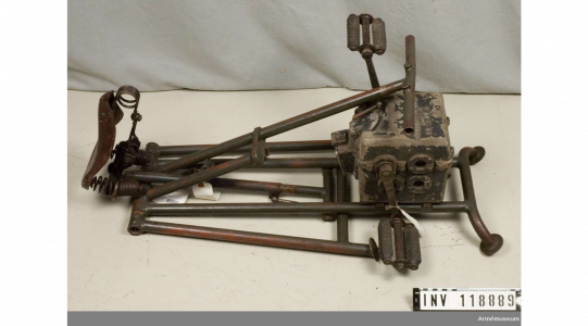

Någon visade en bil på en trampgenrator.
Jag har en sådan, barnen fick roa sig med den för länge sen, de kunde få en 55 W bilstrålkastare att lysa, dvs kunde trampa 12 V 55 Watt.
För att ladda ett bilbatteri måste man trampa 15 timmar rätt hårt........
Dessa är militärt överskott men idag lite svåra att få tag på.

"Någon visade en bil på en trampgenrator.
Jag har en sådan, barnen fick roa sig med den för länge sen",...............
Kan man möjligen även få tag i en Ra 200?
