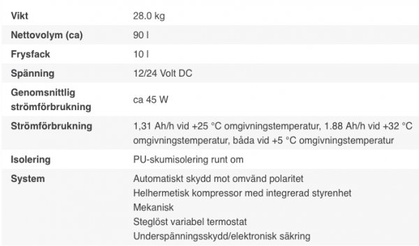

Dometic (Waeco ) MDC90 drar 45w, när kompressorn är igång (se datablad). Det blir hälften i genomsnitt, beroende på kyla i skåpet och värmen utomhus.

Hej, jag måste fråga om kylan i frysdelen då jag hört att den verkar ha lite diffusa uppgifter ibland.
Nu tittade jag på en sida om kompressorkylskåp och det enda som det finns uppgifter om frysdelen på, är de som laddar extra kyla när generatorn laddar och extra strömtillgång finns.
Medelströmförbrukning: ca 0,8 Ah, med ASU ca 0,6Ah
Angivna medelströmsförbrukningar är beräknade utan någon motorgång och vid -4 grader i frysfacket, +6 grader i skåpet samt +22grader
i omgivningstemperatur.
Det jag hakar upp mig på är uppgiften om -4 grader i frysfacket.
Mitt gamla absorbtionsskåp toppar med -22 när det är svalt ute, och jag börjar att bli nervös när det är varmt ute och det då ibland är varmare än -14 i frysdelen för då börjar glassen bli lite för mjuk :p:.
Kan man bara förvänta sig en bra kyldel, men en rätt värdelös frysdel med 12V kompressorkylar, och är det därför det ofta saknas kyluppgifter på frysdelen.
M.v.h. JANKRO.

Sv: Kompressorkyl
Komprossorkylen är verkligen tystgående. Kanske var det annorlunda förr, men Dometic MDC hörs bara i startögonblicket (relä), sen får man lägga örat mot plåten för att höra om det är igång.
Jag har gjort en enkel mätning på frysdelen och kommer till ungefär samma resultat som Jonas. Varierande -11 till -15 grader. Jag skulle givetvis haft en mätare när det var +35 utomhus, då kanske det var annorlunda (eller inte)
