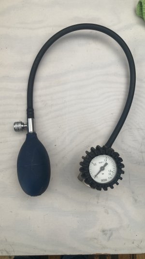

Jag har en provtryckare för gasol.
Vet dock inte vilka värden/kriterier som ska uppfyllas för att anläggningen kan anses godkänd med den metoden.
Jag kan pumpa till max 0,8 bar.
Testa detta under en timme utan att trycket sjönk.
Någon här som vet hur mätningen ska göras på ett ”korrekt” sätt?

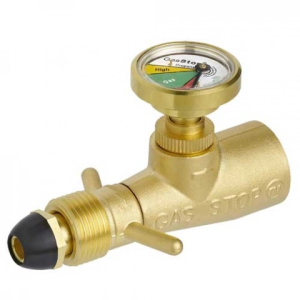

Jag har anslutit en tryckmätare mellan gasolflaska och gasolslang.
Jag öppnar flaskventilen, öppnar slangbrottsventilen och kontrollerar att mätaren visar tryck.
Stänger därefter flaskventilen och väntar ca en halv timme. Om trycket då visar samma som när jag stängde flaskventilen har jag inget läckage.
Har vid två tillfällen hittat läckage på detta sätt. Var det läckte hittade jag med hjälp av läckage spray.
Ett läckage var i rörkopplingen mellan reduceringsventilen och utgående rör.
Det andra läckaget var på röranslutningen till Trumavärmaren.
Bild på tryckmätaren nedan:

Detta är den manuella testare de flesta använder: TRYCKTESTARE FÖR GASOL- LÄCKAGE
Bruksanvisning medföljer, så man slipper gissa på vilka tryck man ska använda.

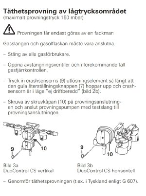

Man kan även köpa slangen löst och använda sin gamla tryckskapare för att testa lågtrycksområdet om man nu har en Truma eller GOK regulator så att slangen passar. Max tryck framgår av manualen, bifogar ett klipp från Truma DuoControl CS.
Har man någon annan typ av regulator så måste man lossa utgående rör eller slang alternativt om det finns annan specifik testutrustning.
Trycket är generellt max 5x regulatortrycket för de gasapparater som används i husbilar, dvs numera 150 mbar.
