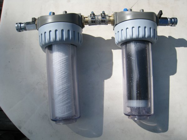

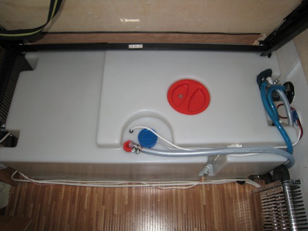

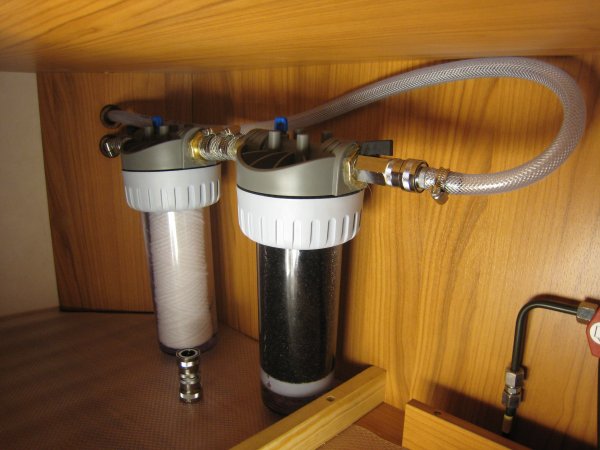

Efter tips från Knut, köpte jag lite prylar och skred till verket.
Nu smakar vattnet perfekt, ingen bismak av plast eller annat.
Gick upp lite i slang diameter till filtret för att inte tappa för mycket.
Samma tryck i kranarna som innan.
Ballofix och snabbkopplingar, gjorde en "kortslutningskoppling" också, om man vill köra utan filteranläggningen av någon anledning.
Teakringar - för att det skall se proffsigt ut :D
Bomullsfilter först, sen kolfilter

Snyggt.
Kolfilter brukar fungera perfekt, men var noga med att byta kolfiltret regelbundet. Detta eftersom bakterier trivs i aktivt kol.
Av samma anledning bör det inte sitta i med vatten under perioder när du inte använder bilen.

Har aldri vært noe problem for oss, vi brukte tidligere bilen minst en gang i uken. Vinterstid gjørte vi bypass-koblingen og hadde ikke med filter. Dette grunnet latskap - tar endel ekstra tid å tømme filter hver gang vi tømmer vatnsystemet. Normalt på Flair så åpner vi tømmekranene på varm, kaldt og tank før vi starter på siste distanse hjem pluss åpner kranene inne i bilen (etter å ha stoppet pumpen), med filter aktive så gjenstår da å åpne filterhusene og tømme disse. Dette siste skjer en gang i året og neste vår får bilen nye filterinbsatser.
I vår gamle bil hendte det at vi måtte fylle tvilsomt vatn ved et par tilfeller, en halv liter klorin på 100 liter vatn skulle drepe det meste og filterene tok bort den smaken også.

sacce, jeg tror det er meg du mener - men jeg heter ikke kurt men Knut.
Filterholdere og innsatser innkjøpt på Clas Ohlsson, Filterhus. - bruker 20 micron og kol filterene, anbefaler og bruk av veggholder.
