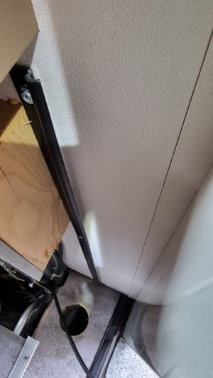

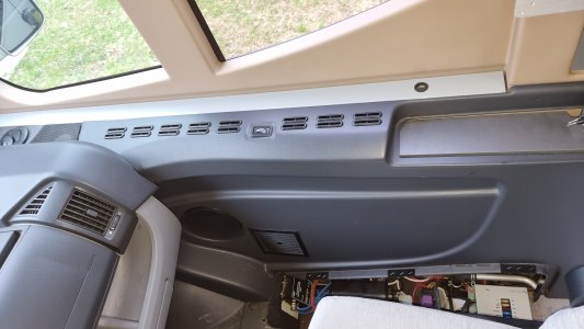

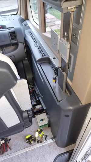

Hej på er! :)

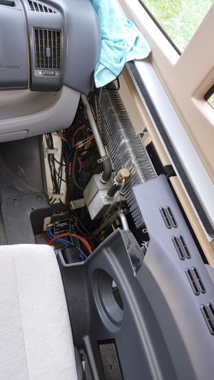

I vintras besökte jag stället där vi har vår husbil vinterförvarad och upptäckte då att höger framdäck hade ohälsosamt lite luft, men upptäckte då samtidigt en liten blöt fläck i jorden rakt nedanför framskärmen på samma sida och också en liten droppe som hängde från skärmkanten. Temperaturen vid detta tillfälle var väl runt -10 grader så vatten kunde klart uteslutas och givetvis handlade det då om en glykolblandning.
Har nu husbilen hemma på gården och har börjat riva ner inredningen för att komma åt värmeväxlaren, där jag ser fukt då jag lyser ner i högra väggsidansidan genom lufthål i plastinredningen, men tyvärr tog det stopp med demonteringen då bakre delen av plastsidan satt rekorderligt fast. Innan jag tar till andra grepp så undrar jag om någon på forumet har någon aning om hur man lossar denna sida. Att nämnas skall är att jag inte hittat någon annan läcka i värmesystemet så problemet verkar vara någonstans i närheten av värmeväxlaren eller kanske rent av den. Bortsett från detta problem så är det faktiskt en ganska trevlig husbil, men vill självfallet inte åsamka den mer skada genom att vara för brutal, vilket ibland behövs, med demonteringsmetoderna. :)

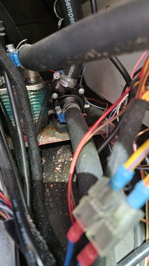

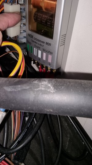

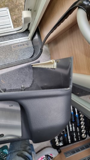

För den som får liknande problem så finns här svaret i bild. Med lite list och ett borstskaft så löste sig problemet med att lossa plastsidan som gömmer bl.a. värmeväxlaren. Upptäckte, vilket syns i bilderna, att läckan är vid värmeväxlaren, vilken jag tror är boven, för där finns både glykol från motor och värmesystem intill den. Ska sätta tryck på systemet i morgon och kika var någonstans det läcker. Hittade också ett litet trevligt delningsfilter för högtalarna. :)
