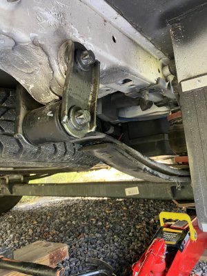

I den främre änden av bladfjädern sitter en bussning och i den bakre delen två bussningar.
Den främre bussningen är vulkaniserad och pressad på plats och går inte att byta utan att köpa ny bladfjäder.
De bakre bussningarna består av en vulkaniserad och pressad bussning och en bussning med utbytbara delar.

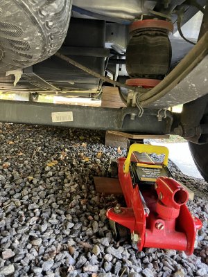

1. Hissa upp bilen på ena sidan
2. Lägg pallningsvirke under chassit
3. Sänk ner bilen på pallningsvirket så att hjulet går fritt från marken
4. Pumpa upp domkraften lätt under bakaxeln

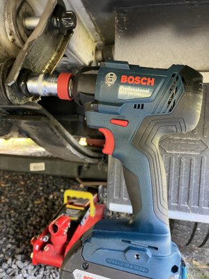

5. Lossa de två bakre bultarna som håller bladfjädern - notera hur blecken mellan bussningarna är monterat

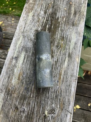

6. Knacka försiktigt ut det inre röret i den övre bussningen

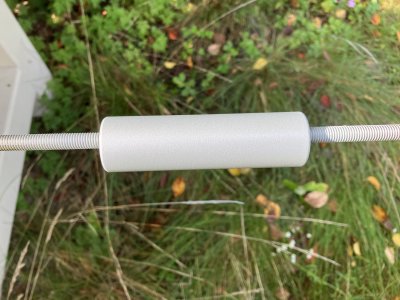

7. Slipa röret på utsidan med smärgelduk/våtslippapper till det bli blankt
8. Lacka röret och låt det torka
9. Fetta in röret med vattenfast fett på in- och utsida

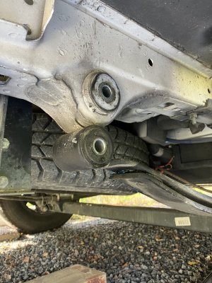

10. Torka ur den övre plastbussningen och slipa lätt om ojämnheter
11. Rengör och fetta in bultar och insida bussningar
12. Återmontera rör och bultar

• mutterdragare
• fast nyckel 24 mm
• e-torx 24

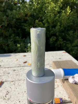

Bifogar även några bilder
Bussningen innan åtgärd.
Bussningen efter målning.
Infettad bussning innan återmontering.
På vår bil försvann knarrandet helt och hållet. Rätt skönt efter att ha åkt med knarr 4-5 år.
