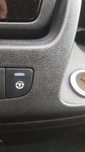

Jag undrar vad denna knapp har för funktion Hb är en Fiat Ducato 2012 jag saknar instruktionsbok denna bil

Den aktiverar Traction plus vilket är en form av antislirfunktion. Finns en del på Youtube om detta.

Läste lite i manualen igår och såg denna. Det är en elektronisk diff-spärr, funkar i farter upp till 50. Avsedd för att förhindra att ett hjul drar och det andra spinner när man kör på dåligt underlag.
