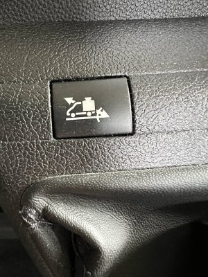

Någon som vet vad denna knapp betyder. Kan inte hitta det i instruktionsboken. Är en Fiat/KABE 2015 års modell. IMG_1883.jpeg

Med knappen intryckt kommer bilen att ligga på en lägre växel samt växla ned tidigare, jag kör med knappen intryckt för det mesta, utom möjligen motorväg, tyvärr måste man trycka på knappen efter varje motorstart minnesfunktion hade varit bra.
Aylahusbilen
85
Lund
33332
De flesta Fiat mekaniker som jag pratat med ang denna UP-funktion så rekommenderar man att alltid ha denna aktiverad. Våra husbilar ( läs drivlina ) är byggda och dimensionerade för en viss belastning, dvs totalvikt.
Detta värde tangerar vi alltid, dvs vi har max belastning på drivlinan, och bör därför inte segdra på för låga motorvarv.
Så jag kör alltid med funktionen inkopplad utom på motorväg eller motsvarande.
Från mina amatörmässiga undersökningar så påverkar denna funktion inte bränsleförbrukning nämnvärt.
