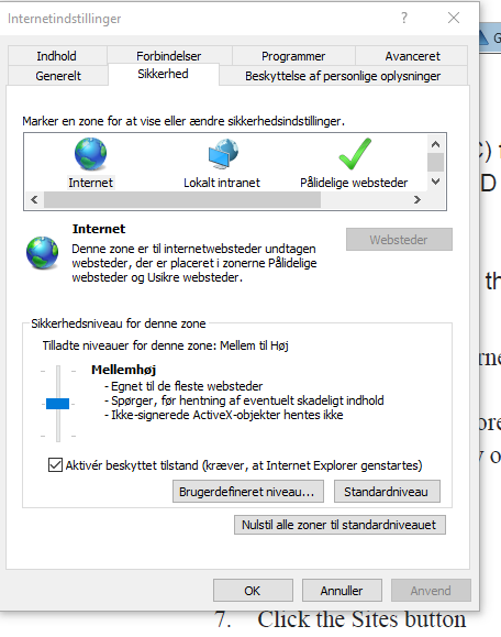

Det lykkedes at gennemføre download af mit 30 dages produkt med fartkameraer.
Først opdaterede jeg min enheds software til 8.2 via Garmin Express.
Så lukkede jeg alle programmer, herunder Internet Explorer version 11.
Så gennemgik jeg alle punkter på listen i indlæg nummer 11 ovenfor.
Læg mærke til at "internet options" på dansk hedder "internetindstillinger" (Jeg kender ikke det svenske ord)
"Security Tab" hedder Fanen med "sikkerhed"
"Trusted sites" er "Pålidelige sider" med det grønne flueben. Når du klikker på det blive knappen med "Websteder" grå, så man kan klikke på det.
Vær nøje med at indtaste "https://my.garmin.com" i feltet inden du taster tilføj, så det indtastede flyttes ned i feltet nedenunder.

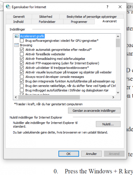

Alle vinduer på skærmen er nu lukket, så jeg kan trykke på Windows knappen (med de 4 ruder) og skrive "internet indstillinger". "Advanced tab er "avanceret" fanen. Her trykker jeg på "nulstil" . Husk at der IKKE skal være flueben i "slet personlige indstillinger", for så forsvinder alle dine koder og lignende, og det er et stort arbejde at samle sammen igen. Tryk "nulstil" igen.

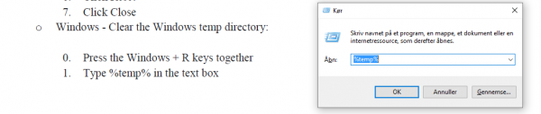

Sidste opgave på listen er at trykke samtidigt på Windowsknappen og bogstav R. Marker alle filer på listen ved at trykke på knappen Ctrl og bogstavet A på samme tid (der kan være mange, men det betyder ikke noget) tryk på delete indtil alle er væk. Hvis der er nogen der ikke forsvinder, så er det fordi du stadig har programmer åben på din PC, så luk dem og forsøg igen.

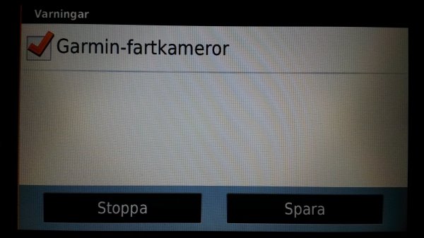

Jag "ser" inga fartkameror på skärmen trots att jag lyckades ladda in filen!
Ska det inte räcka med att detta är förbockat?
Några andra åtgärder?
Undrar
Kåre

I henhold til denne side: Garmin | Sweden | Fartkameralarm
så skulle du få alle fartkameraer, og det opdateres hver dag.
Men er du sikker på at der står kameraer i det område du kører i.
Fro mange år siden fik jeg advarsler i Frankrig ( det var før de vedtog et forbud mod visning af kameraer i Frankrig)
Det bippede hele tiden med advarsler også selvom kameraet stod på den vej, der gik under den bro jeg netop kørte hen over, så derfor slukkede jeg for alle visninger.
Men som sagt: du får kun en advarsel, hvis du er tæt nok på et kamera.

Jo jag är helt säker på att jag passerat ett antal fartkameror på min väg till besiktning i Ystad idag.
Besiktningen gick med "blankt" papper, men jag varken hörde eller såg någon icon på Garmin!
