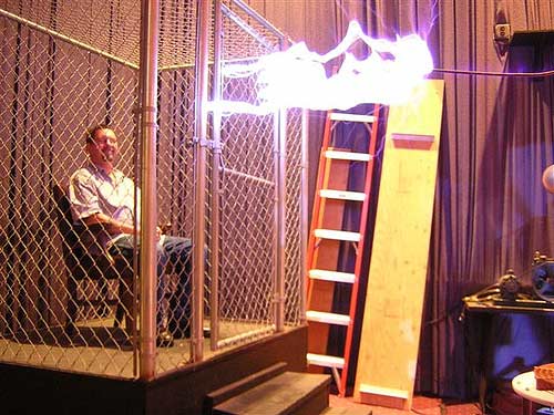

Hur fungerar då detta med bara ett nät? Här är det ju mera luft än material. Jag är inte speciellt insatt i detta men har kunnat konstatera att allt som står att läsa i Wikipedia inte alltid är rätt.
Bennie
    43,4 KB · Visningar: 618

Området åskan och blixt är alldeles för stort och komplicerat för att svara kortfattad.
Jag är en avtrubbad gammal fysiker (fysiklärare på gr. & gymn. -skola) så jag har själv börjat undra om jag egentligen fortfarande vet vad jag pratar om men jag vågar ändå göra ett försök:
All materia består av en kärna (protoner och neutroner) kring vilken kretsar negativt laddade elektroner (nära ljusets hastighet) i olika banor. Elektronen (-er) i den yttre bana kan hoppa till nästa atom om den tvingas till det p.g.a. magnetism eller statisk elektricitet. När många elektroner rör sig i en vis riktning uppstår det ett underskott på ett ställe och ett överskott på ett annat ställa, den s.k. elektronnivåskillnaden som vi elektrisk brukar kalla för spänning.
Genom friktionen i rörelsen mellan olika varma luftlager skapas det enorma mängder statisk elektricitet som jagar enorma mängder elektroner och skapar dessa enorma överskott och underskott. (elektronnivåskillnader eller elektriska spänningar)
Alla dessa elektroner (miljarders miljarder) strävar efter att komma "hem" igen. När ett negativt laddat luftlager (moln) närmar sig ett positivt moln och kommer tillräckligt nära varandra, passar dom på och hoppar (många på en gång) "hem". Där uppstår blixten, för på sin snabba färd krockar många elektroner med materia (oftast luft, vattenånga och luftföroreningar). De flesta urladdningar (blixtrar) sker alltså mellan molnen. Den slår väldigt sällan neråt! Den slår faktiskt oftast uppåt.
Jordens yta är övervägande negativt laddat (stort överskott på elektroner). Elektronerna rör sig alltså oftast (vill minnas att det är till 80%) uppåt mot ett positivt laddat luftlager eller moln, med stort underskott av elektroner, som kommer nära jordytan. "Kom närmare! Kom närmare!" ropar elektronerna och passar på att hoppa uppåt när avståndet passar dom, beroende av mängd (spänningen), luftens sammansättning och avstånd. Ungefär som Patrick Sjöberg som bara hoppade när han visste att ribban inte låg för högt!
Det syns och hörs! (Obs! inte alltid!) Skit samma om blixten slår upp eller ner (endast ett tränat öga kan se skillnaden), effekten är i alla fall den samma.
Faradays bur då!: I princip kan den bestå av en kraftig metallisk ledare som står med båda ändar i jorden några meter hög. Under bågen är man inte åtkomligt för blixten. Två sådana trådar i kors gör det säkrare och ju fler trådar desto tryggare är man skyddat från att själv bli en del i ledningen av elektronernas rörelse. Det är därför det kallas bur. I en bur sitter man i säkert förvar!
Fönstren i Jappes plåtis påverkar alltså nada. Han sitter fortfarande säkrare inne än ute.
