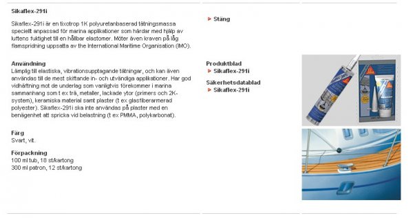

Godafton Canario !
Ett tätningsmedel som är att rekomendera är Sikaflex 291
är både stöt och vibrationsdämpande plus väderbeständigt
(enkomponents polyurentanbaserad lim-tätnings och fogmassa)
färger vit-grå och svart. 300 ml patron ca 100kr
andvänds bl.a till montage under vatten på båtar,sitter som berget
soliga hälsningar Håkan
Tipset ledde mig vidare till sikaflex 292, tydligen den senaste generationen och ännu bättre än 291, synd bara att den inte finns på mindre tub än 300 ml.
Ska förbi Seasea imorgon och köpa.

Jag menade 291. Jag har alltid använt den. Tror säkert att det blir kanon.
292 verkar, som du säger bara finnas i större tub, enligt Sikas hemsida.
