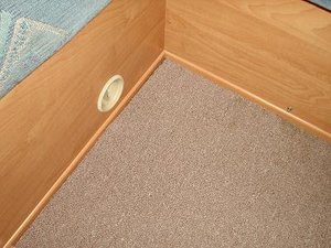

Sv: Kantning av mattor
Vet inte hur man beskriver mattypen, men det är väl med liten ögla.... ganska vanlig sort
undrar om det syns på bilden ?
