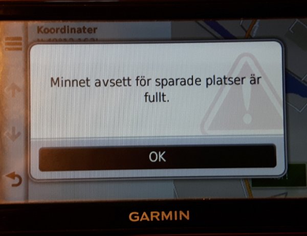

Jag har en Garmin Nüvi 2545 som jag varit nöjd med ett antal år. Men nu när jag planerar ny resa med nya slällplatser att övernatta på så vägrar navigatorn att ta emot nya data. "Minnet fullt" säger den trots 36% kvar av interna minnet och 94% av SD-kortet. Jag har lagt in HBK-filen och Bordatlas plus egna platser jag varit på/ska till. Inga extra kartor utöver Europa. Inga andra tillägg heller.
Är jag ensam om detta? Mailade Garmin men de verkar inte så pigga på att svara.

Kanske ett större minneskort? Navigator behöver en del internminne för att kunna arbeta, så man kan nog säga att din navigator är helt full! :)

Minnet i en GPS lagrar olika information, bland annat POI, Rutter och Spår. Det kan vara så att minnet är uppdelat och inte tar emot mer än en viss mängd av en datatyp.
I en båt-GPS jag har är minnet uppdelat så att jag får in max 3000 POI.
Jag skulle försöka med att spara ner all data jag kan från GPS-en till datorn, därefter rensa alla POI från GPS-en med POI Loader och därefter ladda tillbaka den data jag önskar till GPS-en.

Så kan det nog vara av meddelandet att döma. Trots ledigt minne så är tydligen utrymmet för POI slut. Blir att rensa bland alla bra-att-ha-poi.
Minneskortet är tydligen till för rutter man sparat från t.ex. Basecamp.

Jag fick faktiskt svar från Garmin. Svar o svar... de var mest undrande över att det tagit stopp. Tyckte jag kanske skulle rensa lite. Någon förklaring blev det inte.
Jag kollade hur många poster jag har, summa 10528 st exklusive mina egenhändigt inknappade platser.
Ett hyggligt antal. Men det borde gå att spara på SD-kortet. Hittade ett inlägg på ett Garmin-forum där någon talade om att det egentligen inte finns någon gräns. Han ordnade POI:s i undermappar. Det finns maxgräns för antalet i varje mapp men tydligen inte antalet mappar.
Måste kolla vidare.
