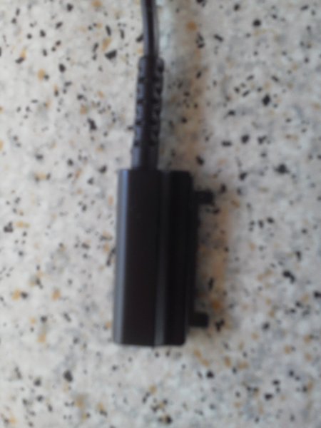

Tyvärr verkar det inte finnas några dc/dc laddare med denna kontakt. Sony har via sitt supportforum meddelat att dom inte har för avsikt att tillhandahålla någon sådan. På de engeslkspråkiga sonyforum jag fann, hittade jag då (innan invertern inköptes) ingen som visste om någon piratdelshandlare som hade något fungerande.
Vet inte var du fått info om att den plugg du avbildar skulle funka. Så är definitivt inte fallet med min platta - kanske passar senare utgåvor?

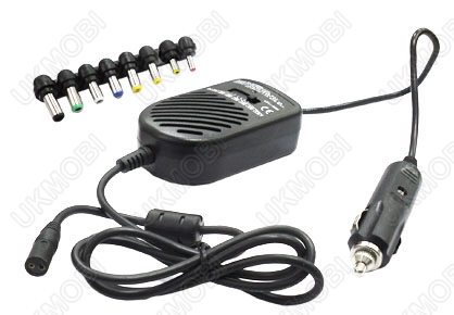

Ok hur mánga volt är denna 230v laddaren pá ?
Till en Sony videocamera sá hade jag samma problem sá jag köpte en extra 230v laddare och klippte av kabeln och anslöt den till en sádan här laddare.
Det ser ut som samma kontakt. jag beställde ifrán Ebay china, kostar nágra € med transport
Ett annat sätt är att klippa av orginalkabeln och löda fast en dc kontakt som passar báda laddarna.
Jag har en sådan omställbar laddare till pcn, men den går bara ner till 15v - plattan vill ha 10,5 v.
Dessutom har konakten 4 stift, och jag har ingen aning om vilka som används för vad - tror att det kanske finns någon intelligent laddstyrning inbyggd i laddaren? Annars var det tipset ett av de första jag fick via sony-forum (att köpa ytterligare en 230 v laddare och använda bara kontakten kopplad till en dc laddare).
