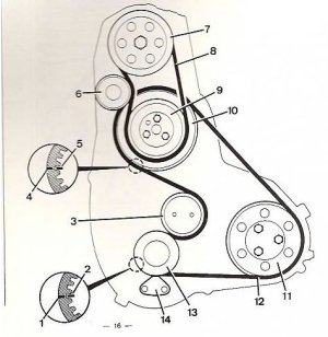

Ja, och det är väl den motorn som det sitter två kamremmar i ev. Är inte helt säker på årsmodeller, men det är ju första generationens chassi och en Peugeot. Sitter det en vacuumpump uppe på växellådan som drivs av en axel från motorn så bör det vara den med två kamremmar.
Visa bilaga 234781

Tjena Jankro.
Jag ska som bekant byta mina remmar. Kom fram till att det är oljepump vid 11. Hur mycket jag än söker så hittar jag inget om att det är viktigt att den kommer i rätt position. Tänker att det inte borde vara så heller. Vad tror du? Jag måste nämligen ta bort den när jag ändå håller på, jag ser att den läcker och behöver täta, eller byta ut den.
