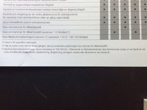

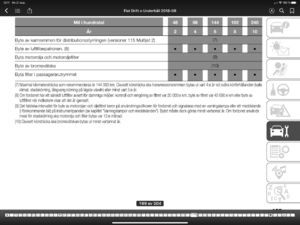

Såhär står det i serviceboken
Pratade med en verkstad i Tyskland om definitionen av ”kalla klimat” och fick svaret norra sverige, finland eller ryssland

Just den frågan ställde jag till 2 olika Fiat Professional verkstäder. Båda svarade 5 år. När jag hänvisade till diskussionen i vårt forum och att det borde vara 4 år som gäller så stod de på sig och sa att det är 5 år som gäller och inget annat. Bytte själv efter 5 år. Man kan ju fundera på hur försäkringsbolaget hade hanterat en eventuell skada på grund av ”försenat” kamremsbyte?

Jag är helt överens med instruktionsboken där det i klartext står 5 år.
