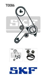

Hej igen, sökte lite, här verkar det som du har en kamremsats till din motor.
Och här har du startsidan till motordelar. (Det finns ett flertal firmor som har delar om man söker.)
Lycka till.
Ps. Det verkar som det finns flera varianter av motorn och någon ändring bl.a. i slutet av -96 så kolla upp rejält.
När du får upp sidan så klicka på "3/motoralternativ" till vänster i bilden, så kommer det upp sex varianter av 1.9L motorn.
M.v.h. JANKRO.

Hej igen, sökte lite, här verkar det som du har en kamremsats til din motor.
Lycka till.
Visa bilaga 196665
M.v.h. JANKRO.
Tusen tack :)

Hej allihopa
Tack för den guldvärd information jag fick från alla medlemmar här
köpt alla delar Från AUTODOC och min kompis byt alla delar och jag har sparat 3000-: totalt .
