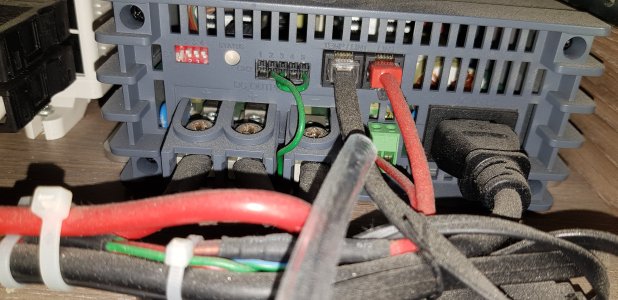

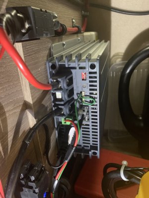

Jag tror att jag konstaterat att det är laddaren som ska ge signal till Smart D via den gröna kabeln som sitter i CN2 uttaget på laddaren.
Har fotograferat hur det ser ut på min laddare efter att verkstan felsökt och inte lyckats fixa felet. Se bifogade bilden. Är det någon som kan hjälpa mig och fota hur det ser ut i en fungerande installation, är inte säker på att den gröna kabeln sitter rätt samt byglingen som är gjord med grön kabel. Tackar på förhand.
