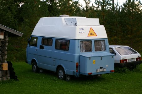

Vår första husbil var en LT-31 6-cyl bensinare , när man körde i 75 km/h drog den 1.2 liter per mil
Skrämde man upp den i 85 drog den 1.5 liter
Men vi körde den ändå till både Kroatien och Italien ett flertal år. Vi målade en varningstriangel med en snigel i på baksidan av bilen och fick många glada miner av folk som körde om oss.
Bromsarna fick man motionera varje vår och ventilstyrningarna bytte jag , då den drog 1 liter olja på hundra mil , men den gick och gick utan större problem.
Visa bilaga 224662
Låter härligt! Tror den behöver lite kärlek, men verkar vara en så oerhört charmig bil som jag tror gå få riktigt fin och iordning om man bortser från nackdelarna av hög förbrukning.
