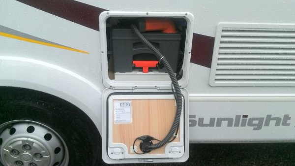

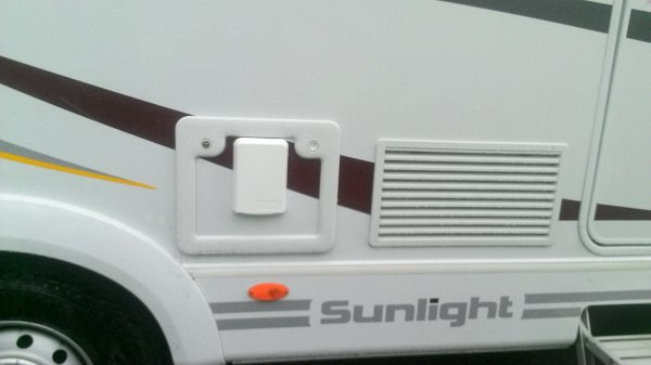

Jättesnygg installation, funderar oxå på att montera SOG, men har en fundering , hur gör man då man tömmer, har man ett extra lock till tömmningsröret? Eftersom vi har toaluckan placerad som på er bild, blir det odör från filtret , vi har ofta vårt bord utomhus placerat i närheten av luckan.
Linder
391
Torsås
8937
Sv: Köpa SOG sats, postorder?
Plugg följer med, jo det kan lukta vid "utblåset", det finns så man kan ha "utblås" på andra ställen, t ex under eller ovanpå bilen. Hör med leverantören.
Det följer med en plugg. När man tar ur slangen till fläkten, i skruvkorken, sätter man i pluggen, så är det tätt.
