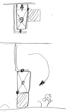

Är personligen ganska stolt över mina stödben som sitter under en relativt hög bil men bara behöver några varv på veven.
De består av en fast bygel, en saxdomkraft, en träkloss och två leder/gångjärn.
I uppfällt läge spänner jag fast domkraften uppåt i pilens riktning. Och när jag lossar spänningen så kan jag fälla ner domkraften med klossen så att det i regel bara är en liten justering med veven kvar.
