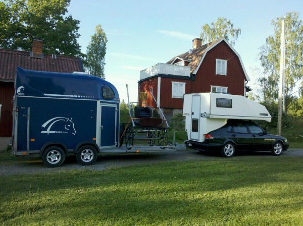

Jag har börjat att leta efter en husbil med drag och som får dra 1900-2000kg
Mitt prisklass är under 200.000:- så utbudet är begränsat.
Så det är inte så lätt att hitta en modell som passar oss.
Därför funderar jag på att kanske köpa en utan drag och istället eftermontera ett.
En modell som jag tittat på är Fiat Dethleffs 5880 -99 enligt registreringen får den dra 2000kg. Jag kontaktade BOH och frågade om eftermontering av drag, och det skulle inte vara något problem.
Men samtidigt sa han att det bästa vore att hitta en bil Alko-chassi, eftersom de skulle vara bättre.
Hur vet man om en bil har alko-chassi?

En framhjulsdriven husbil blir nog inte ett optimalt dragfordon, ssk inte för ett så pass tungt släp.

Nja, med tanke på att de flesta husbilar är baktunga pga stort överhäng så blir det nog inte som att köra en SAAB med Toppolacamper.
Men visst, jag som drar skotersläp i fjällen på vintern och vill kunna dra upp båtsläpet på sommaren ställer högre krav än för den som vill kunna dra hästsläp på sommarväg.
Du kan ju provköra med släp innan du bestämmer dig. Det finns faktiskt en hel del bakhjulsdrivna byggen.

Problemet på de fleste husbiler når det gjelder drag er at rammen er forlenget på nesten alle. Det som da avgjør draget er hvor sterk rammeforlengeren er og hvor godt denne er festet i resten av rammen.
Et av problemene med Fiat/ALKO er at de ofte har høyere totalvekt enn standard Fiat Ducato - uten at maks vogntogvekt er øket. Med totalvekt på bilen på 5 tonn og vogntogvekt på 6 tonn (normalt for Ducato før 2006) så blir det ikke plass for din hestetransport. Kul sak med maratonvogna på draget!!
