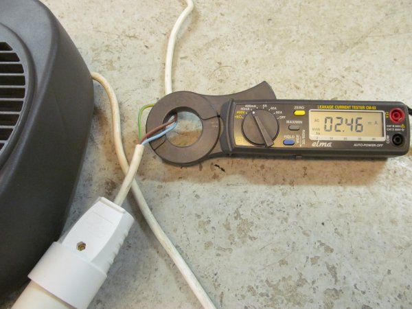

Är det jordfelsbrytaren till uttaget för den matande kabel eller jordfelsbrytaren i husbilen som löser ut för dig? Om det är den i huset har du mer än en jordfelsbrytare där?
Kan vara ett fel i laddaren, du kan även ha fel i andra produkter men då du inte har laddaren ansluten så rinner inte bägaren över. Det jag försöker säga är att du har fel i en eller flera andra anslutna produkter på låt säga 20mA och laddare snor 2mA då är du i gränszonen. Har du laddaren urkopplad då så klarar det sig.
Ingen mening med att mäta spänning mellan olika punkter ej heller med någon resistansmätning på kabel eller produkter och meggning i denna installation är problematisk och ger ingenting.
Följande text är beroende på min första fråga.
Lämna bilen till någon som kan hjälpa dig med mätningar. Har du kunskap själv så häng på en strömtång (noggrann) enligt bilden på matande kabel. Fortsätt och mät där efterhand som du kopplar ur produkter. Alternativt så mäter du inne i bilen på enskilda produkter.

Jag ser att amperemetern omsluter både fas och nolla. Kan man mäta ström så? Har för mig att man måste mäta över bara den ena. Hur fungerar det egentligen? Är inne på ett ganska för mig outforskat område.
Vad är det som mätaren uppfattar? Är det ett magnetfält?
Tacksam för lite information.
:confused:

Tångampere metern mäter magnetfältet runt ledaren, som är proportionellt mot den ström som går i ledaren.
För att mäta hur mycket ström så skall man mäta ena tråden, men här mäts fas + nolla ihop och amperemetern borde visa 0- om det inte "försvann" ström nåstans. Just här är nästan funktionsvärdet för jordfelsbrytaren uppnått (normalt 30mA).
Oftast "läcker" ström i värmeelement eller där värmare o vatten möts eller fukt som beskrivits ovan. Behöver inte vara 1 ställa utan flera små kan ge tillräckligt stor felström ihop.

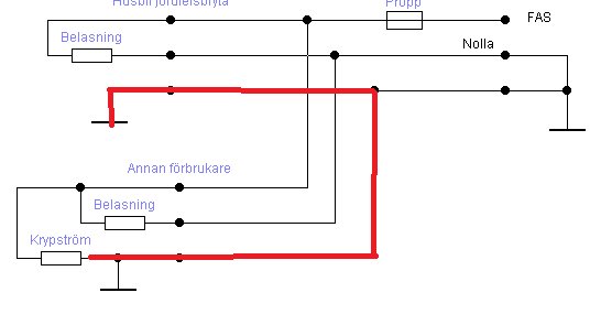

Felet kan vara utanför husbilen och ligger på samma säkring.
Rätta mig om jag har fel.
Se bild. röd visar hur strömmen kan ta vägen och
får husbilens jordfelsbrytare att lösa ut.
Ska stå husbil överst

Observera att Strömtången som Dethleffskvalite visar på bilden INTE är en vanlig strömtång. Det är en speciell för att mäta läckströmmar.
Den saknas nog hos många hemmafixare:)
Den mäter man både fas o nolla samtidigt och ser hur mycket som diffar.
Se exempel:
Fluke 360 AC-strömtång för läckström

Arne B du tänker fel. jordfelsbrytaren mäter endast skillnaden i ström mellan fas och nolla. Vart läckströmmen tar vägen struntar jordfelsbrytaren i, den reagerar bara på skillnaden i ström. Den fungerar alltså även om man ansluter med ojordad sladd, och själv agerar skyddsjord och leder bort läckströmmen. Inget jag rekommenderar dock!
// Göte J
