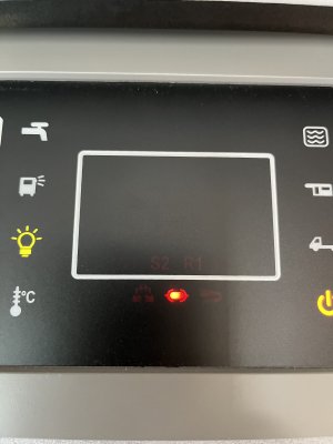

Hej! Vart hittar man jordfelsbrytaren. Vi hade el in i husbilen tidigare idag men nu hade säkringen gått vid laddstolpen gått men återställt den. Men var sitter jordfelsbrytaren i husbilen. Elnagh baron 531. Vi hittar där alla säkringar till husbilsdelen är.
Tacksam för råd.

Tack! Vi fann den under sängen. Nu funkar el in. Men röd knapp lyser på displayen (se bild) I instruktionsboken står det the warning light goes on when a fuse on the NE185//NE196 shunt burns out. Vad betyder det?
