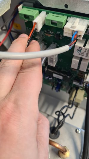

Som rubriken lyder så slår jordfelsbrytaren ifrån när jag försöker starta elvärmen i en Alde Compact 3010. Är det elpatronen eller kanske ett kretskort som felar?
Dessutom så vill inte gasolen starta. Panelen säger att det är slut gas trots ny flaska och både kyl och spis fungerar.
Obs! Detta är i vår Kabe Amnesti -06 som vi äntligen hittat en köpare till efter att vi skaffat husbilen. Då fungerar naturligtvis inte värmen:oops:

Lossa anslutningarna på elementen och isolera kablarna . slår inte jfb från då du spänningssätter igen så vet du att ett av elementen är kass!
Koppla in ett element i taget för att utröna vilket som är kass!
Sannolikheten att det är elementen som är orsaken är mycket hög. De har jordade höljen och ligger och skvalpar i vatten, det räcker med en liten por i höljet och det blir överledning!
