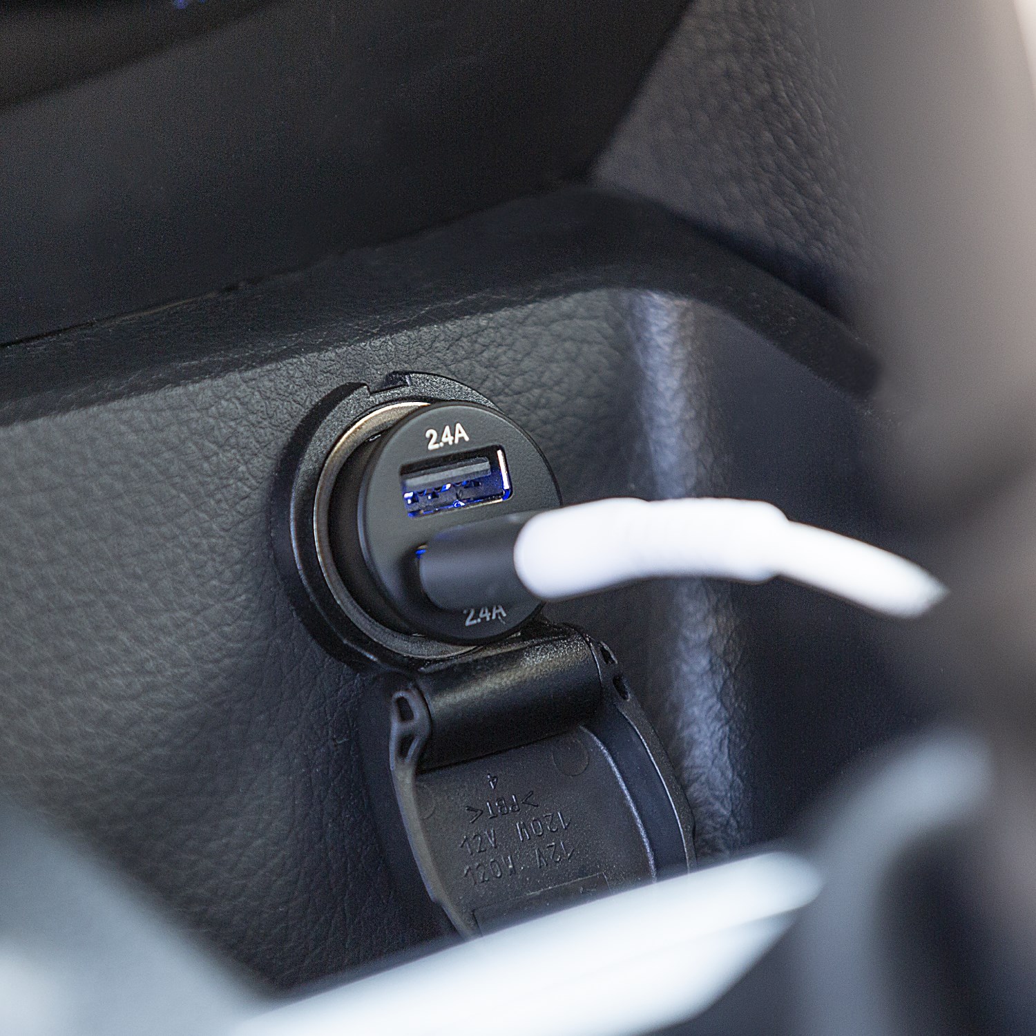

Jag har googlat i timmar... dagar... sen förra året när jag köpte USB-uttagen som jag behöver sätta in för att kunna ladda apparater (mobiltelefon, iPad, klocka, tandborste) när vi står stilla. Det är två uttag med två portar i vardera. Jag sätter en under bordet nu och den andra kanske ovanför sängen framöver. Så småningom vill jag också ha ett 12V-uttag under sängen för kylväska (47W, motsvarar 4A?)
Här hamnar ett USB-uttag

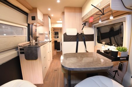

Kanske en dum fråga; har du inget annat uttag eller lampor/ljuslist under överskåpen där du kan koppla in dig och sedan smyga ner kabeln till det nya uttaget bakom innerklädseln? (Bild från internet)
Det är en bra idé. Jag har inte riktigt satt mejseln i panelerna och skåpen än, så jag vet hur man öppnar upp dem. Bilen är inte förberedd för TV heller, så det finns inget som redan är framdraget. Pilarna på bilden pekar precis på de ställena där jag vill ha uttag - ffa under bordet.
Visa bilaga 214146
Det som Ulf & Marie föreslår, är precis vad jag gjorde. Jag har använt dubbel usb uttag med QC funktion och även avstängningsknapp.

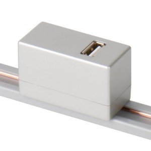

Vi har också en 2018 (Burstner). Under bordet, och i sovutrymmet, har vi bara 230V uttag :( Däremot så har vi lamporna under överskåpen vid bordet och under skåpen över sängen, kopplade via ”ljuslist”. Där använder vi en ”löstagbar” USB-kontakt Dometic USB Laddningsadapter
Dyrt men smidigt. I övriga 12V-cigguttag i bodelen (2 st) kör vi med USB-adapter.

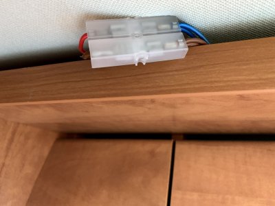

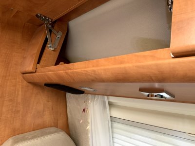

Du har en kopplingspunkt i utrymmet under soffan uppe till vä
Dubbelkollade nu också, stack ner huvudet och kollade med med lampa och spegel. Såg inte en enda kabel, förutom min egen AV-kabel som jag drog mellan backkameran och bilradion.
Malibu har dolt all sin elektronik mycket väl.
Har du inga lampor som sitter på strömskena?
Nej, tyvärr inte. Allt är väl dolt bakom panelerna och "tapeten". Däremot lyckades jag med lite möta lirka fram en punkt uppe vid taket. Är inte säker på vad kablarna går till, men gissar spotarna i hyllan upp mot taket.

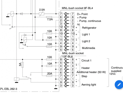

Om du ska dra egen kabel så har du troligen några kopplingspunkter på EBL som inte är utnyttjade. Säkrade och stänger av med huvudbrytaren. Det behövs några special kontakter för att ansluta, minns inte vad de hette eller var jag köpte dem. Men det minns säkert någon.

Om din Malibu är lika vår så är bodelsbelysningen fördelad på två säkringar på vardera 10 A. Även med samtliga ljuspunkter tända blir förbrukningen bara ca 3 A totalt så det finns god marginal för ett par USB-uttag på samma säkringar. Jag skulle ansluta till Light 1 och/eller Light 2 vid EBL och dra kabeln bakom träpanelen under bordet. Den vägen skall vara åtkomlig om man plockar bort lite av plastklädseln vid insteget.
