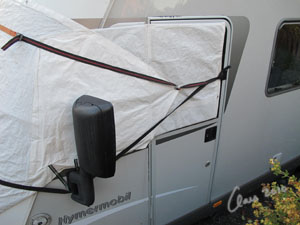

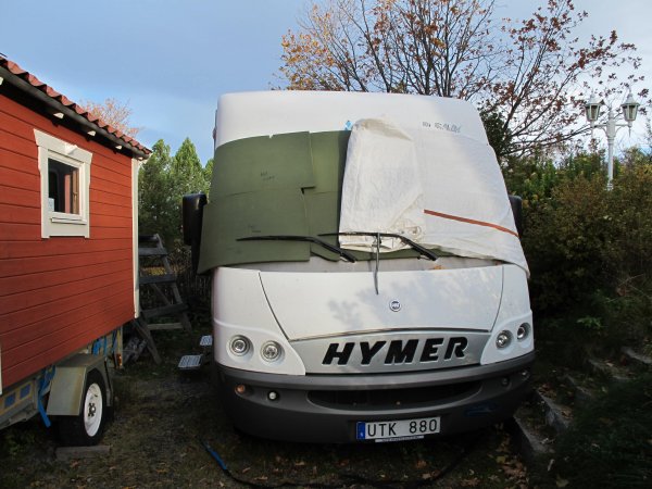

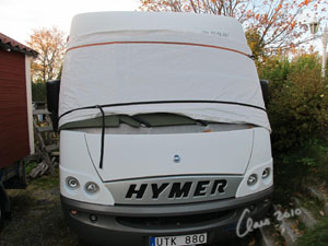

Jag hade isolering på insidan under några år. Nackdelen är imma på rutan. Bättre är att sätta utvändigt. Då slipper man problem med såväl insida som utsida. Perfekt på vintern men lika bra på sommaren om man välje en vit pressening. Inköpt på Clas Ohlson. Vanliga liggunderlag isolerar rätt bra. Fler bilder på detaljlösning finns om nån vill veta mer.
Nu har jag sytt om samma "täcke" till min Nordic Explore.
    37,7 KB · Visningar: 940
    43,2 KB · Visningar: 935
